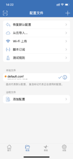

二、火箭配置
1. 点击最下方四个选项卡中配置一页。
2. 点击 default.conf 右边的蓝色 i 字圆圈。
3. 选择 https 解密。
4. 打开 https 解密。
5. 按提示生成并安装证书。域名一栏留空。
6. 打开手机 设置/通用,拉到最底下,找到啥啥啥和设备管理,选择 shadow 开头那个啥,右上角安装,输密码,再点安装,安装成功后重新点开看一下,中间应该有一个绿色的“已验证✔️”
7. 打开设置/通用/关于,拉到最底下,打开证书信任设置,打开 shadow 开头那个啥的开关,点继续
