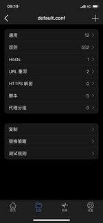

1. 点击最下方四个选项卡中配置一页。
2. 点击 default.conf 右边的蓝色 i 字圆圈。

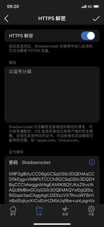

3. 选择 https 解密。
4. 打开 https 解密。
5. 按提示生成并安装证书。域名一栏留空。

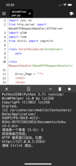

1. 回到 Python3IDE ,点左上三横杠,在弹出的窗口中点击 WinWFHelper.py
2. 点最右下角三角形运行。注意!弹出的收费窗口不要管,直接左滑退出!
3. 输入数字选择表盘,回车换行。
4. 打开 Zepp Life,选择表盘商店,随便选一个表盘,点同步表盘。(注意!每次安装不同小程序都要在 Zepp Life 中选择不同的表盘安装。原因是 Zepp Life 会缓存每一个下载的表盘,第二次安装相同表盘的时候不会重新下载而是会直接同步。)
5. 马上切换回 Python3IDE,停留数秒,看见控制台中输出一些东西的时候,回到 Zepp Life。(这一步是因为苹果会冻结后台应用,如果不切回 Python3IDE 会导致下载失败。)
6. 此时表盘替换安装成功。

微信图片_20220727092034.jpg大佬 这样http是解析成功了吗?反正我按照步骤够弄对了 证书和配置文件也都启用了微信图片_20220727092039.jpg
