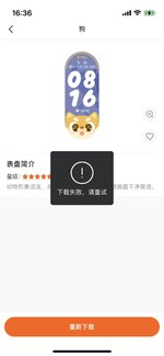

大佬,按你的操作执行到最后一步,但是下载失败
有可能是 Python3IDE 启动失败或者你没有及时切换回 Python3IDE?
错误信息太少了,很难知道问题所在。请提供 Python3IDE 开始运行时的截图,和 Zepp Life 提示下载失败后,Python3IDE 的截图。如果可以的话,请提供火箭的日志中,尝试连接 store-cdn.huami.com 的连接情况的截图。
再重新按照教程来了一遍,发现我验证了证书后忘了去信任证书了。。。
果然上班摸鱼的时候整容易出纰漏。。
