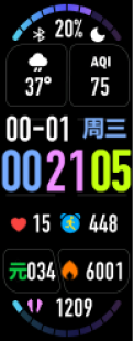

预览图如下:

[BGCOLOR=initial]修改内容[/BGCOLOR]
[BGCOLOR=initial]比较喜欢各种数据一览无余,所以基于这个【复杂数据】修改,[/BGCOLOR]修改内容如下:
  1. 背景底图的固定图标元素全部去除,改为浮动可改动的独立图标。便于后期修改。
  2. 去除可编辑表盘,仅保存1个表盘。
  3. 最上方圆弧空间内,作为系统状态区:
    1. 去除原power固定字符,改为剩余电量;
    2. 左右增加蓝牙、勿扰图标。并修改了显示逻辑:原蓝牙断开是灰色蓝牙图标,改为蓝牙图标上打红叉(自制素材);原勿扰关闭时为空心月牙,改为无月牙(自制素材)。
  4. 系统状态区下,为外部状态区。增加天气、空气质量指数。(AQI图标为自制),原电量改到上方,原步数改到下方。
  5. 外部状态区下是时间区,显示日期、星期、时分秒。去除上下午,将原英文显示的星期改为汉字(将原时分数字缩小,并改一色为秒数,汉字星期为自制素材)
  6. 时间区下方为身体状态区,增加心率、中高强度运动时长、今日新增元气值数据,去除站立次数,原卡路里修改为彩色图标。
  7. 最下方圆弧区,原本是显示卡路里目标达成比例,改为步数目标达成比例。将KCAL固定字符改为步数数据。
后记

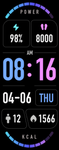

预览图如下:
修改后:浏览附件26047修改前:浏览附件26048

另外制作工具中数据源“活动”(id:0824),我通过与手机数据对比,发现其实是站立次数。改成0829后才是中高强度活动时长(分钟数)。
id182B是今日获得元气值,如果有知道7日累计元气值的id的,可以提醒我一下,非常感谢!
  2. 去除可编辑表盘,仅保存1个表盘。

只是为了改个自用带秒的表盘,折腾了一个星期,最终能够得到一个我比较满意的表盘,有赖于论坛各位大佬及论坛成员的无私贡献。我的折腾告一段落,心怀感恩,为增加社区内容,方便后来者,我将表盘bin文件及工程源文件都分享出来。各位可自行取用,他人素材我无权授权,我自制的素材但用无妨。(见附件)
如果有人看中这个表盘,想基于此表盘再做些修改,如自行修改不便,也可联系我来修改。不过我对js不太懂,对写js小程序暂时无能为力。如果有大佬能实现可跳转组件,还请不吝赐教。

不过这里我还有一个疑问,我把数据源“时(十)”、“时(个)”分(十)”、“分(个)”也换成“时”、“分”后,发现分钟数字会在30秒时进位,比如真实时间08:10:29,表盘显示08:10:29,下一秒真实时间是08:10:30,表盘却会显示08:11:30,反而秒数从59到00秒时,分钟数不动。真是太奇怪了,所以我只能还用原来的“时(十)”、“时(个)”分(十)”、“分(个)”,秒数用“秒”。用起来没区别,但就是百思不得其解。
  2. 去除可编辑表盘,仅保存1个表盘。
