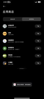

求求大佬解决一下,换了字体表盘的情况下,出现无法在应用商店下载应用的情况,会出现,系统错误。需要backup出厂字体,并且删掉字体表盘才会恢复,求大佬解决,辛苦了

不然,每次装新应用都要恢复出厂字体,删表盘,才能装应用,然后再重新装字体表盘,好麻烦的
