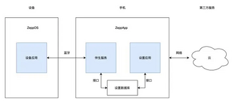

按照华米的最初设计,ZeppOS 小程序是一套可以通过 Zepp app 与手机和云端进行联动的完整链条。
用过 Amazfit GTX3/4 系列设备的朋友可能知道,
通过 官方渠道 或 正常开发者模式 安装的部分小程序可以与 Zepp app 进行双向通信,手机端发送或改动内容,手表端将自动完成同步。
以导航(导航Wear 小程序)举例,其架构为:
小程序(导航Wear 小程序) - app-side 服务 - 信息转发应用(手机端 导航Wear 客户端) - 第三方地图程序(Google 地图 Android 客户端)
上图中 ZeppApp 方框里的内容属于app-side 服务,地图应用属于第三方云端服务,而信息转发应用(手机端 导航Wear 客户端)则帮助 Google 地图 与 Zepp app 进行通信。
