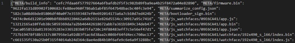

一、哈希值校验
file_hash 文件中集成了固件所有图片字体文件资源的哈希值
具体格式如下
应该是校验用的
希望有大佬开发自动生成的软件

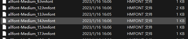

二、hmfont文件
推测应该是不同字号下手环字体文件
尽管全量固件下有ttf字体文件但推测只是备份
无法被手环读取
请问hmfont文件如何制作?米环6 5的字体资源包有用到他吗?
