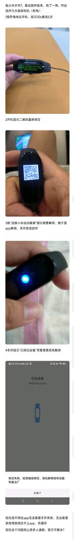

丶再妍 Lv.0 社区会员 2022-08-24 #3 不知晦朔 说: 下载了电子宠物以及众多小程序,至今没有变砖。就算变砖酷安、此社区都有发解决办法,可以自己找一下。 点击展开... 问下你是怎么刷的电子宠物啊!?我手环也变砖了,【我是用偷天换日app,替换表盘刷了电子宠物水箭龟版】。然后手环就变砖了(具体情况看图),然后售后返厂换了新的,然后不敢刷了。 我新手环还想用小程序养电子宠物,还会继续变砖吗?[捂脸][捂脸]

zzt741 Lv.7 🔥创作者 社区会员 米坛社区六周年纪念勋章 米坛社区百万注册纪念勋章 热心市民 米坛社区五周年纪念勋章 2022-08-24 #4 二维码界面不是有恢复出厂设置吗,我上次删程序绑定不了的时候,选择恢复出厂设置就好了,之后就可以绑定,目前正常,就是有通知等等不会自动关闭。
不知晦朔 Lv.7 社区会员 2022-08-24 #5 丶再妍 说: 问下你是怎么刷的电子宠物啊!?我手环也变砖了,【我是用偷天换日app,替换表盘刷了电子宠物水箭龟版】。然后手环就变砖了(具体情况看图),然后售后返厂换了新的,然后不敢刷了。 我新手环还想用小程序养电子宠物,还会继续变砖吗?[捂脸][捂脸]浏览附件14750 点击展开... 用的表盘自定义工具(1.6版免费),用表盘自定义工具蓝牙安装一般不会有什么问题。万一玩宠物或小程序游戏卡顿黑屏,屏幕无法操作,不用管他也不要进行其他操作,等个半分钟或一两分钟就自动恢复了。再次玩如果比较卡顿的话,可以退出去重启一下。实在是变砖了,就按米坛提供的操作步骤去解决,记得连zepp life后,在zepp life中固件升级,之后应该就没问题了(看到变砖后连小米运动健康的好多都只能走售后换新了)。 zepplife有官方上架的ip联名款躺倒鸭的宠物,不想麻烦用第三方的或是怕风险的话就用官方的
hxhwing Lv.0 社区会员 2022-08-24 #6 丶再妍 说: 问下你是怎么刷的电子宠物啊!?我手环也变砖了,【我是用偷天换日app,替换表盘刷了电子宠物水箭龟版】。然后手环就变砖了(具体情况看图),然后售后返厂换了新的,然后不敢刷了。 我新手环还想用小程序养电子宠物,还会继续变砖吗?[捂脸][捂脸]浏览附件14750 点击展开... 我之前也試過重置系統。然後重置後,需要我解綁手機原有的,再綁定二維碼。然後畫面出現小藍點。 後來看帖子,說是要用APP的系統更新,等了很久才把手環系統更新到最新固件好了。 (我覺得到了小藍點這一步千萬別解綁,不然那個內置固件不帶再重置功能,你也沒辦法重新綁定,那就死循環)。 估計官方的重置功能只是內置一個很基礎的小固件,只是讓你有重綁二維碼的功能。之後必須要用手機把系統更新到正常可用的最新固件。 具體可以看看壇里的某個解決刷環問題的總帖子 ------------------------ 另外,我後來發現如果當提示你要重置系統的綠碼畫面時,先別跟著提示去重置。試試跳過重置界面,等20秒過去,重新接電,看看能不能正常開機。 我是因為上面那次重置,然後更新最新固件,足足更了1小時 (剛買的時候更新固件也就25分鐘),實在太痛苦。 所以,我後來又遇上綠碼了(估計那時刷錶盤,存在多次失敗,所以自動關機了。接電後,就自動提示重置綠碼)。但這次我就試圖跳過重置,等他20秒過去,然後重新接電開機,結果正常開機運作。 -------------- 不過,心態還是最好小心地折騰。畢竟如果把系統搞得容量不足,代碼死循環,說不定還是有風險。而且還得看官方保不保。只要他查不出是你刷盤弄的,應該沒事吧? 最后编辑: 2022-08-24
