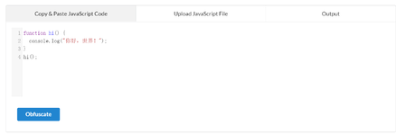

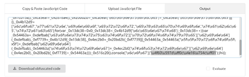

(当然你还可以结合一些JS混淆工具如“JavaScript Obfuscator Tool”来使用,效果会更佳,相应地,JS运行速度会因混淆程度的提高而下降,需要把握好代码保密与性能之间的平衡)

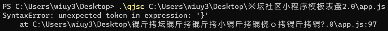

2020-07-07版本的QuickJS编译器回显中文字符有问题,报错内容中会出现“锟斤拷”等乱码,目前没办法解决
举例:

已知问题​
举例:
浏览附件13818

js加密(https://www.jsjiami.com/)和这种bin加密有什么区别?
区别如下:
我这里的JS加密是指将JS源代码转换为接近汇编语言的字节码,只保留了对于处理器执行有用的内容,体积大大减小。目前为止没有工具可以将JS字节码完整地恢复为源代码,这样一来就起到了保护源代码的作用。
一个不太严谨的类比,别较真:人们几乎不可能通过一盘做好的菜分析出这道菜的完整做法,总会有一些细节性的内容分析不出来,比如说精确到秒的加热时间、大厨的独家秘方等
像那个网站上的JS加密是指JS混淆,它的主要工作是将JS代码转换为功能上等价,但是难于阅读和理解的形式,本质上还是JS代码,比如说将源代码中的变量名、函数名、属性名重命名为无意义的字符、在源代码中插入无意义用于增加源代码混乱程度的代码等。
在这个过程中JS文件体积往往会增加,因为插入了许多无意义的代码,在一定程度上会降低手环运行效率。
如果JS混淆不到位的话,比如说只进行了名称替换和代码压缩工作,有经验的人将会很容易地通过代码中的内容复原代码原来的结构。
另一个不太严谨的类比,别较真:对于有经验的人来说,即使将菜谱中的材料名和要进行的动作名称替换为无意义的文字,他也可以根据剩下有意义的文字近乎完整地复原菜谱中的每一步
