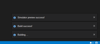

变绿证明已连接上模拟器(这边建议用Chrome,有时候火狐的CORS策略会影响连接)
此时点击绿三角,窗口右下角提示
并且模拟器的App中出现

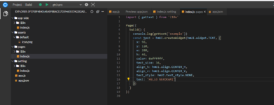

我们手动改一下代码
加几行
JavaScript:
const text = hmUI.createWidget(hmUI.widget.TEXT, {
x: 96,
y: 120,
w: 288,
h: 46,
color: 0xffffff,
text_size: 36,
align_h: hmUI.align.CENTER_H,
align_v: hmUI.align.CENTER_V,
text_style: hmUI.text_style.NONE,
text: 'HELLO NEKOKAMI'
成功渲染显示

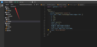

然后写好的代码工程如何导出?(看图,懂~?)
下载下来之后,重命名成zip,解压
再解压
这个device.zip就是咱们要的包,直接用大佬们的app上传到手环上就能跑了。
