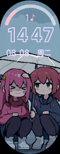

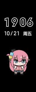

表盘:1743275318363.png 息屏:1743275335379.png

25.02.04:把静态表盘变成伪动态,然后把原本的息图,换了更省电的图。
25.03.30:减少了一些图片,让动画动得更明显了一些的流畅。

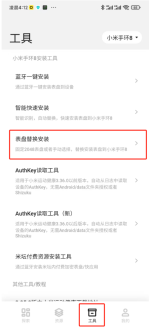

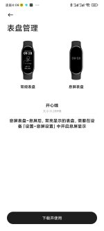

打开 小米穿戴 去 表盘管理 里面的表盘市场,找一个你要替换的表盘,我这里用《开心哦》表盘。
之后不要关闭 小米穿戴,然后打开 表盘自定义工具 ,在菜单栏 选中 工具栏,然后选择 表盘替换安装
之后选择 高级替换,之后按照下图,填写参数

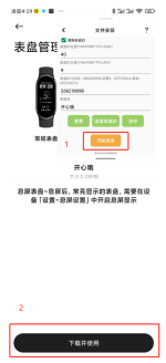

选择好文件后,‘选择文件’ 按钮会变成 ‘开始安装’,这时候把 不要关闭 表盘自定义工具 APP,把他变成 窗口模式,然后在打开 小米穿戴。
先点 表盘自定义工具 的‘开始安装’按钮,然后再点 小米穿戴 表盘的 下载并使用,直到按照进度条走完就好。
注:进度条走的快的话,大概率是安装失败的,这时候需要重新试 刚才 上一步 操作,反复试几次就好,进度条走的慢的话,大概率是成功的。
