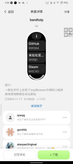

之前在逛小程序的时候,看到了这个1734842145941.png又看了下原帖,作者说支持steam令牌,但怎么导入我没找到教程。研究了两个晚上,走了不少弯路,于是决定把教程分享出来。

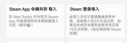

(1)watt Toolkit工具箱中本地令牌的这两种导入(原理就是重新在电脑端绑定令牌,有暂挂。也可使用但本文不着重讲这个方法)1734842150402.png

之前在逛小程序的时候,看到了这个浏览附件34839又看了下原帖,作者说支持steam令牌,但怎么导入我没找到教程。研究了两个晚上,走了不少弯路,于是决定把教程分享出来。

(1)watt Toolkit工具箱中本地令牌的这两种导入(原理就是重新在电脑端绑定令牌,有暂挂。也可使用但本文不着重讲这个方法)浏览附件34840

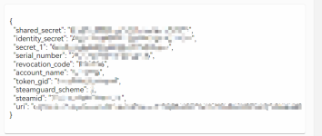

浏览附件34842

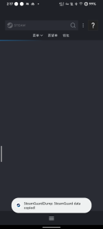

当你成功配置登录后打开steam应该是这样的,下方有会一个弹窗:浏览附件34843
这时候打开qq或者微信等地方,粘贴。会得到这样一串数据浏览附件34844
这里就包含了我们需要的信息,那么就来到了这个教程的第二步

直接点击Browse...,选一个你能记得住的地方
二.:将导出的.txt文件发到手机上,打开手机端的Band TOTP应用,点击选择文本文档,选择刚才导到手机上的文件
大功告成
顺带提一下,要是还想把令牌再保存到手机,可以选择stratum,打开app,点击右下方加号,点输入提供的密钥,类型选steam,发行方和用户名随便填,密钥输入红框中的文字即可
想导入wall toolkit的话和上面winauth一样去导入就行
浏览附件34848
