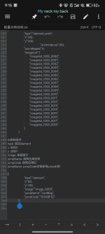

5.打开工程里的json,随便找个地方换行(注意:要在 }, 这里点击换行,不然会错乱1000009116.jpg
如下图
(注意:因为复制的代码没有逗号,所以得自己在 } 后面添加 , 要用英文的逗号,选择英文键盘会有个逗号,长按选择英文的逗号添加上去就可以了,你也可以复制这个 , )然后就可以保存工程了

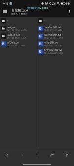

3.打开使用教程.zip 里面会有四个txt,只用打开jump和配置示例
打开工程包 里面会有有个.json
浏览附件34074

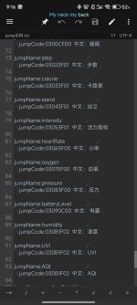

4.点击配置示例,滑倒最下面,找到跳转组件,下面那行就是跳转组件的代码,把它复制下来(257行到264行)浏览附件34075

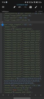

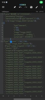

5.打开工程里的json,随便找个地方换行(注意:要在 }, 这里点击换行,不然会错乱浏览附件34076
如下图
浏览附件34077

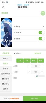

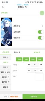

6.保存好后打开表盘自定义工具表盘制作,选择从本地保存的工程开始,里面会有一个图片组件,这个就是跳转组件,将图片替换成一个小图片就可以了浏览附件34078
如下图
浏览附件34079
白色图片就是跳转组件了,白色图片区域点击均可跳转
其他:如果你想要跳转其他
打开文件里的 jump 里面有很多跳转组件
将跳转组件代码改下就可以了
浏览附件34080

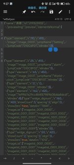

请教一下,您知道日历的跳转代码吗?示例里的只能跳转日程
010C5F04
