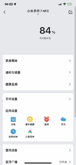

1.首先我找到了文章中绑定Zepp的方法,就是二维码,平时拿到新手环的时候我们都是二维码绑定,那么zepp也是一个原理,https://api-watch.huami.com/forwarding/watchUS?macAddress=(您的蓝牙地址)&pnpNumber=117&pnpVersion=259,只要把手环的蓝牙地址去掉冒号输入的蓝牙地址的位置,再去草料二维码生成一个二维码,用Zepp绑定扫描二维码,惊奇的发现,手环提示了绑定成功。
2.既然绑定都成功了,说明有戏,我选择了跟着教程走,https://itaxreal.github.io/ZeppOSRep/#collapse-8,来到上面的这个网站,我寻找到了Miband7和band7,点击后发现,miband7里面确实有一个长得跟导航一样的东西,按照帖子的方法我打开了zepp 的开发者模式,扫了下载的二维码,不错下上了,手环上多出一个小程序叫导航,我一点开,闪退了,难道是因为我没用修改版zepp吗,我又回去看了教程,发现,要去找band7的里面的导航wear,经过再次解绑(没下环管所以卸不掉)重新绑定,用开发者模式继续下载,成功了,导航wear俨然出现了环7上,从哔哩哔哩上@ZHAO某在路上提拱了导航wear的安卓程序和谷歌地图的安装包,经过设置和连接,导航wear手机版也如视频那样连接成功,当我打开谷歌地图时,面对我的只有地图不显示,经过科学上网我也没能成功使用上谷歌地图,所以我的研究就止步于此。

这个可能是你恢复出厂设置后蓝牙地址变了,虽然zepp识别了地址,有可能是之前的地址,手环每重置一次地址都会重置一次
但是我如果在zepp life上连接在zepp上也会显示环7不过开了zepp开发者模式后没办法在设备管理里面看到开发者模式
显示环7是正常的,原文内容用了修改版的zepp,由于原本它就不支持连miband7,所以正常用zepp会有很多问题,开发者模式应该是在右上角吧我记得,有点遗忘了

问题不大,zepp修改版我是没找到,但是按着我说的流程还是可以绑定的,我也找到了科学上网的工具,今天有功夫我可以再试试,有兴趣的话可以加Q
铁子 ,按照你的方法 我成功啦,在谷歌商店下载的谷歌地图 导航wear 可以用。牛犇 感谢分享浏览附件27818
