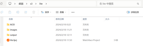

首先,你的工程文件夹目录必须用英语或者数字,因为使用中文,Easyface软件打包出问题时候看是什么目录问题很难看出来(中文显示是乱码)
注意!!!
easyface软件默认打包的格式是.face,表盘自定义工具刷入不了,后缀改成.bin就能直接刷了
这个大佬的表盘制作教程大伙应该都看过,但是easyface这个软件有时候属实是把人搞得一脸懵,因此我斗胆给这个教程打个“补丁”

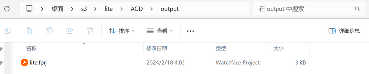

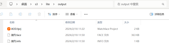

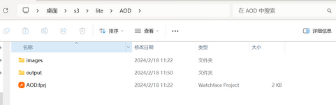

特别是aod表盘,按照上面大佬的教程怎么搞都打包不了,后面摆烂了,把主表盘和aod表盘文件都复制到两个表盘的目录那里(昨晚搞了半个多小时都打包不了,今天中午完全按照大佬教程aod表盘又能打包了,属实气人)
我把我的表盘工程资源全部打包了,想自己搞表盘的可以用我的看看步骤流程(包含表盘工程的文件夹排布)
images目录我的两个表盘里面照片都一样的。(注意!!!你想搞的表盘数字照片,必须放到images这个目录,不然软件识别不到的)
我把主表盘lite.fprj和aod.fprj都放置到对方的output输出目录里面了(不知道昨晚软件抽什么风,不这样打包不了aod表盘)

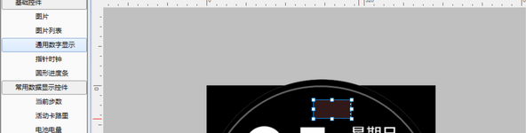

“工具箱”点击—通用数字显示,然后按照ps里面画方框的方式,鼠标左击按住不动,然后往右下角拖一个方框出来(不需要太大,反正会自动和你的数字图片大小适配的)
注意,属性这里要修改“数据订阅”的”数据源“
浏览附件23947
